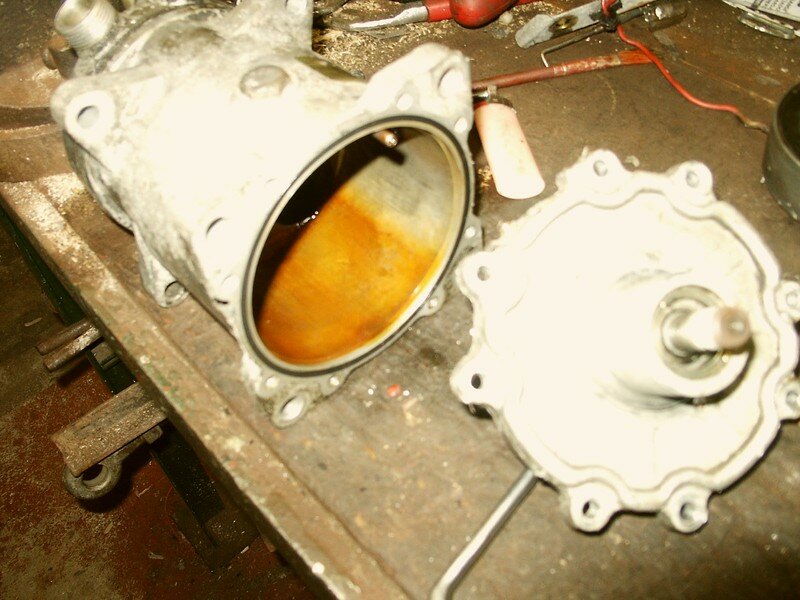

Messagepar Steph » 03 Aoû 2006, 22:37
Voici le compresseur(c'est une autre que j'avais qu'il faut refaire)
C'est la partie AV, tu peux voir le joint en noir et la flasque AV que j'appelle moi avec l'axe de la poulie.
Messagepar Tronic » 03 Aoû 2006, 22:45
C'est que ça fuit au grand joint torique? De toute façon, pas de pièce de fournie de ce coté. Tu peux essayer la pate à joint...

Messagepar Steph » 04 Aoû 2006, 23:02
Bon j'ai démonté la partie AV du compresseur pour arriver au joint.
Alors en fait il n'y a qu'un joint sur l'arbre et qui n'est pas vraiment un joint spy.
Si je ne me trompe pas il s'agit d'un joint hydrodynamique(2 surfaces en contact sous l'effort d'un ressort qui créés un film d'huile et assure l'étanchéité) et comprenant un joint spy pour l'arbre.
Il est démonté, je vais vous le prendre en photo et je le poste demain.
Je vais me renseigner pour savoir si on peut encore en trouver :?

Messagepar Steph » 05 Aoû 2006, 09:52
Oui tout à fait Louis, en fait ça me rappelle le joint d'une pompe à eau de Traction Citroën, c'est semblable.
Lundi je vais voir chez le plus grand fournisseur de joints et roulements de Toulouse, si j'ai pas ça chez lui :? , je crois que ce sera impossible à avoir.
Voilà les photos de ce joint :
Le joint est à gauche sur la prelière photo, comme je l'ai dit plus haut, il est composé de deux joints.
D'une part, il y a la partie noire du joint qui vient sur la partie brillante de la pièce en fer qui elle est fixe sur le palier.
et d'autre part il y a un joint "torique" et non spy comme je l'ai dit avant dans la partie noir, pas très visible sur la photo.
J'espère que j'ai été clair :?
