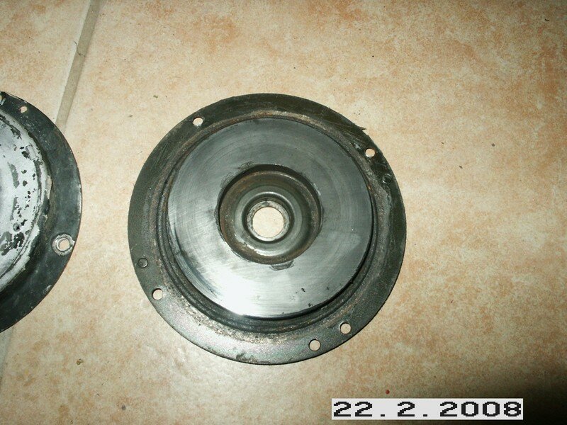

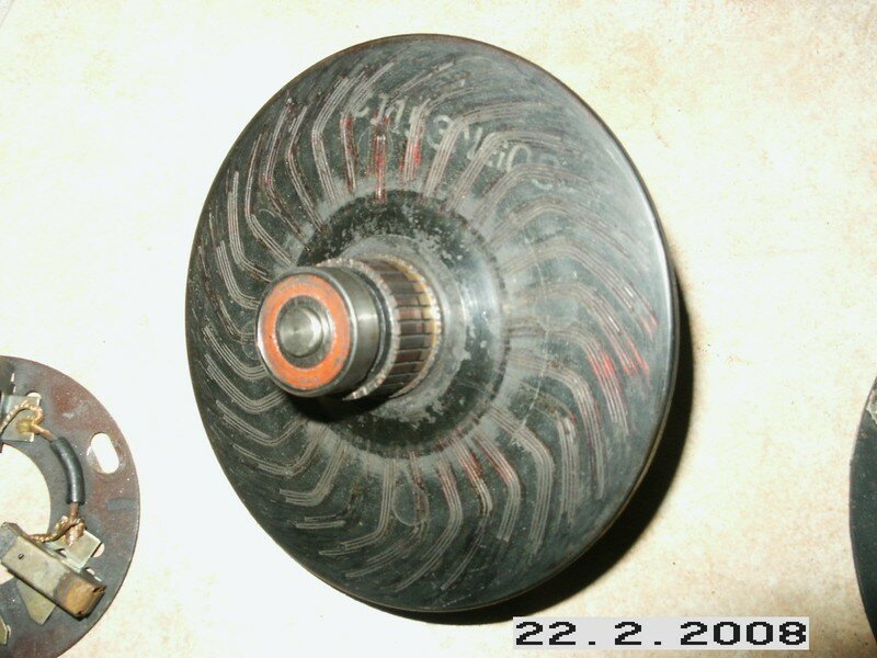

Messagepar Steph » 22 Fév 2008, 21:47
Alors pour commencer le moteur en entier :
Ensuite le porte balais avec ses 4 balais :
Le fameux disque avec des fils incrustés dedans :
Et l'aimant avec son support : (je précise que l'aimant n'est pas fixé sur son support, il peut bouger ;))
Et le disque en regard de l'aimant :
Voilà :D si ça vous avance :?: :mrgreen:
Messagepar mickael23 » 22 Fév 2008, 22:07
Salut,c'est mort... :roll:
A la benne :arrow: :arrow:
Non c'est usé,mais bon si c'est ça qui te provoque ton problème de champs magnétique,faut pas hésiter a le remplacer,tu t'en servira pour ton barbecue.... :roll: :lol: :lol:
