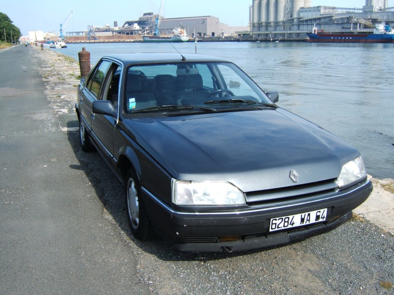

Messagepar Yanou » 19 Sep 2007, 11:38
Mais où est le problème quand il n'y en a pas :mrgreen:
En y repensant cette nuit, je me suis dis : pas de compteur, pas de pression d'huile.... rien n'empeche de rajouter le logo Turbo-DX :mrgreen:
En cherchant dans tes messages, j'ai trouvé la photo :mrgreen:
Et oui, ce n'est pas une Turbo-DX mais une simple turbo-D de 1990
Donc pas de pression d'huile et un câble compteur mécanique ;)
Après, les rétro ont été peint à moins que cela soit une Camargue :?:
Soit le câble est débranché, soit cassé ou soit y en a plus :lol: :lol: :lol:
Bref, viens nous voir à Bouzin pour voir ça ;)
Si tu pouvais nous poster plein d'autre photo, on y verrait beaucoup plus clair :)
