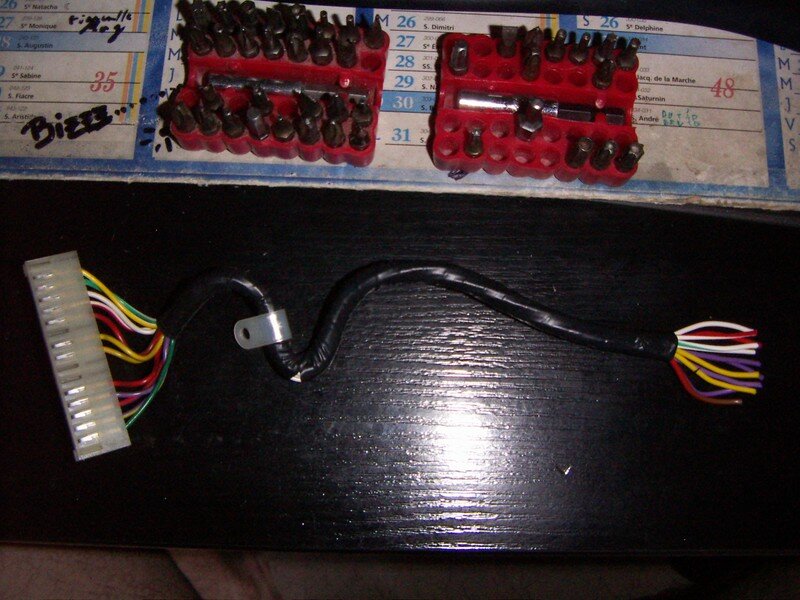

Messagepar RicouYalaire » 16 Sep 2007, 12:06
En cherchant un peu dans mes piece de rechange j'ai fini par trouver une afficheur, mais le câble pour le connecter lui est toujours dans la voiture, alors j'aurai voulu savoir si je branche des fils comme sur la photo si ça fonctionnerai?
Anniversaire
Messagepar Quetzal » 16 Sep 2007, 12:17
Salut!
Oui c'est bien cela
